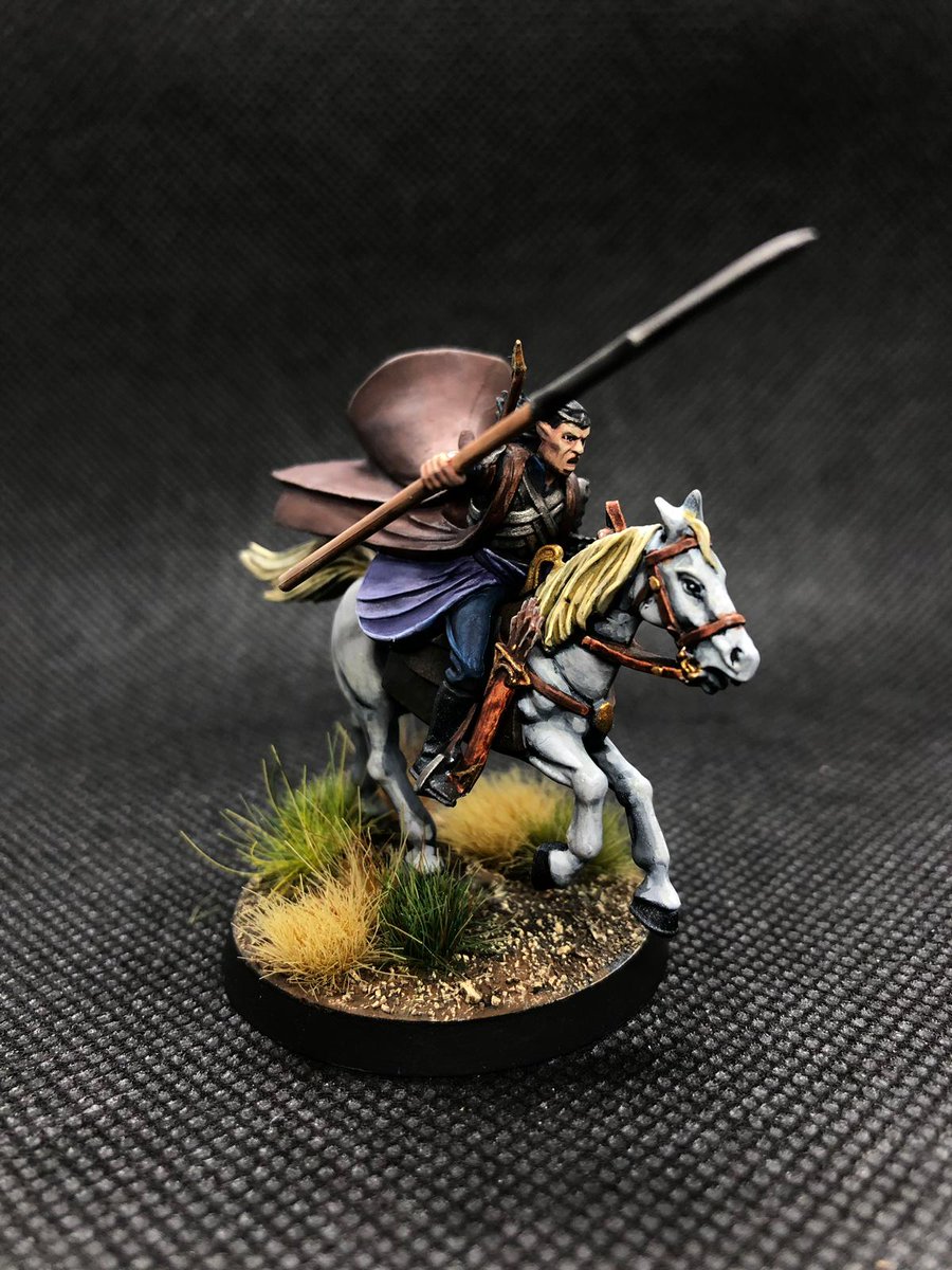

Te diría que pidas de las 3. Así consigues diferenciar las matas en altura y gana mucho más volumen la mini.
Yo me compré sobre todo de 3 mm y 6 mm. De 12 mm me compré solo unas poquitas.
Te paso una foto de los míos, para que te hagas una idea (hay de los 3):

09 Feb 2020 21:27 - 09 Feb 2020 21:27 #333630 por Deyfrus
Para que quede más resultón, puedes hacer Tufts caseros (o comprados) o aplicar directamente el césped pero con un aplicador para que te quede erguido el césped.
Lo puedes encontrar por internet, pero también te puedes fabricar uno como te explica éste artículo. Cómo construir un aplicador de césped electroestático
Además, para darle más variedad, primero es mejor hacer una capa de tierra (arena enganchada y luego pintada), para no poner césped en toda la superficie y que quede más real. Luego ya le añades el césped y también puedes combinar con otros productos de flocado para simular otro tipo de vegetación. Tipo ésto:
