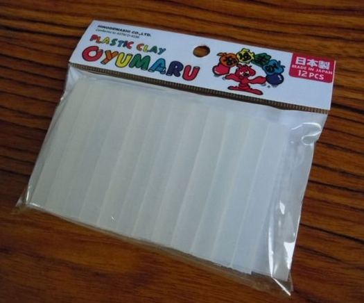

Pues, hasta donde llega mi conocimiento, tienes que pasar por caja...
Tienes dos alternativas:
- Compras una caja de elfos galadhrim y les pillas los escudos.
- Pillas oyumaru (una especie de silicona moldeable) para sacar algunos escudos extras.

Lo de la silicona si me llama, con eso hago el molde no? y luego con que material haces el escudo en el molde?

Pepe1 escribió: Lo de la silicona si me llama, con eso hago el molde no? y luego con que material haces el escudo en el molde?
El oyumaru es el molde y, una vez está frío, se le puede meter o Milliput o masilla verde para sacar la pieza. Como la pieza es pequeñita, yo te recomiendo masilla verde.

Ostras quedan genial !! Pues decidido, voy a probar con los moldes de oyumaru y masilla verde a ver que tal ! Se despega fácil la masilla verde del molde una vez seco??
26 Feb 2019 15:46 #326611 por Sicarius
Ahí ahí. Yo en su momento lo que hacia era echarle un poquito de polvos de talco para que se separara mejor.
Si el molde se rompe, da igual. Se calienta de nuevo y se hace otra vez :)

Yo tambien voy a pillarme oyumaru, vi mas comentarios sobre esto y todos lo recomiendan, parece que sale rentable por que es reutilizable, tambien me recomendaron una vez duro el molde, ponerle vaselina o aceite de bebes, o polvos talco como dice nuestro sabio compañero, ya es probar que va mejor, y luego la masilla verde.
Sobre la masilla verde tambien me recomendaron otro truquillo que tengo que probar, aquí creo que tambien es útil, y es que a la mezcla de 50/50 para la masilla verde es añadirle un poco de plastilina, de esta manera que mas moldeable, como mas blandita, y luego por lo que se ve cuando seca no pierde dureza, con esto quizás ganemos algunos detalles mas al sacar la copia de nuestro molde de oyumaru, así que manos a la obra!

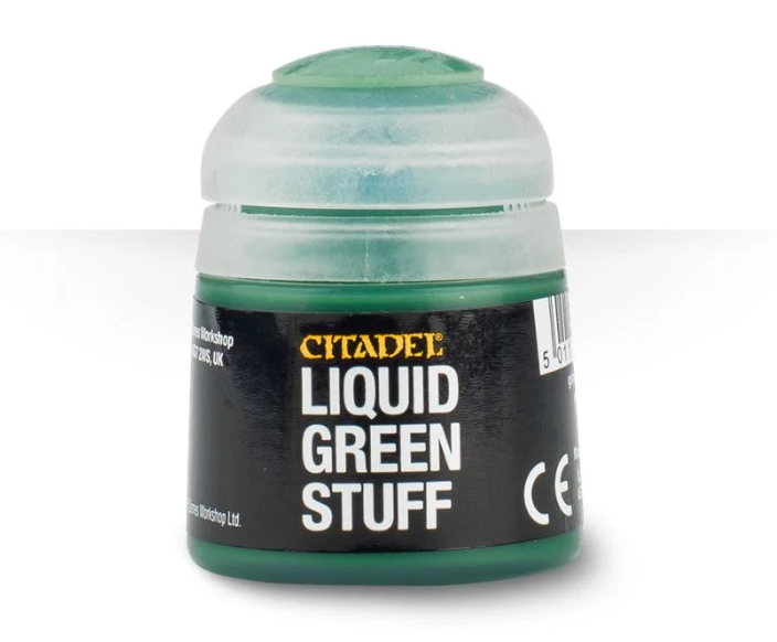

Me acaban de recomendar rellenar el molde con masilla verde liquida para sacar mas detalles aun de los escudos,(acabo de enterarme de su existencia), podría ser el combo perfecto? xD, yo voy a probar este ultimo.

Estoy muy interesado en esa prueba de la masilla líquida, yo estoy tambien con moldes de blue staff e iba a usar masilla verde pero si la líquida queda bien, es mucho más práctico de utilizar...

Ism4h3ll escribió: Me acaban de recomendar rellenar el molde con masilla verde liquida para sacar mas detalles aun de los escudos,(acabo de enterarme de su existencia), podría ser el combo perfecto? xD, yo voy a probar este ultimo.
Pues yo tampoco conocía la masilla verde líquida!! hoy justo me llegan los Oyumaru, amazon prime es maravilloso, esta tarde os subo foto de como queda el escudo con masilla verde normal. Si puedes subir tu resultado Ism4h3ll sería de ayuda!
¿Te refieres a rellenar el molde entero de masilla verde líquida o solo la capa que entra en contacto con la superficie del molde?
¡Qué buena idea! Ya sé dónde puedo usar mi bote inútil de masilla verde jaja.

Yo decía de rellenar todo el molde del escudo, de momento no tengo ninguno de los 2 materiales, tardare un poco en subir resultados, probare con ambas a ver.

Os dejo mis resultados con masilla verde dura, falta recortar el sobrante pero esta mañana ya no me daba tiempo, que os parece? yo creo que esta cojonudo, y lo mejor es que el molde se puede reutilizar, lo calientas con agua y puedes volver a darle forma.
Obviamente la técnica es mejorable, son los primeros que hacia pero enserio, como no he conocido esta maravilla antes?? xD

Así han quedado mis escudos con masilla verde dura, para mi el resultado es muy bueno, no han perdido nada de detalle los escudos.
Al escudo Uruk he querido darle un aspecto roto y viejo.

Si, la propia masilla para hacer el molde yo también lo pensé, debe quedar genial, pero la gran ventaja que veo del Oyumaru, es que es reutilizable.
