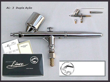

19 Dic 2005 23:24 #29282 por Radiosity
A groso modo. Un aerografo es una pistolita que se asemeja a las usadas para pintar los coches, eso si mucho más pequeña y manejable. Alguien ha dicho por ahí que la boquilla para miniaturas era de 0.2, eso te dará una idea de los pequeña que ha de ser.
Y como una imagen vale más que mil palabras...
<br><br>Mensaje editado por: radiosity, el: 2005/12/19 18:27
