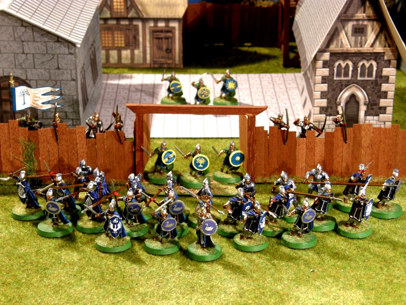

con el permiso de arkangel te posteo sus guerreros de dol amroth.
www.inmobelnet.com/anillo/ejercitos/recursos/gondor/13%20EJERCITO%20DE%20DOR-EN-ERNIL.JPG
la base son numenoreanos las cabezas creo que son de elfos de la UA con un pequeño corte en el casco, espero que te sirvan.

Es que también incluyo elfos de la UA y quedaría un poco extraño hombres con cabeza de elfos... me gustan los que salen detrás, cuerpo de MT y cabeza de hombres de Númenor, pero hay algo que tampoco me acaba de convencer...
Gracias de todas formas. Salu2.
