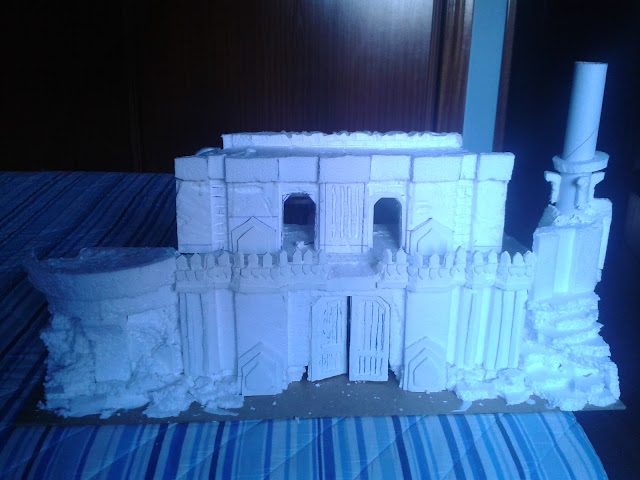

Hola amigos estoy haciendo una construcción enana, del estilo de Erebor, una especie de muralla incrustada en la montaña. de momento va por buen camino, en un rato y cuando aprenda a hacerlo subiré fotos.
Quisiera que me dieseis algún consejillo para hacer las rocas, yo para otras escenografías uso bolas de papel de periódico y las recubro papel de cocina mojado en cola blanca 50% mezclada con otro 50% de agua.
Y otra duda es la siguiente. ¿qué gama de colores usaríais para la muralla? ya hice escenografías de Osgiliath pero es más clara la piedra.
En cuanto pueda subiré las fotos de lo que llevo hasta el momento.
Gracias gente.
Esta es la parte delantera

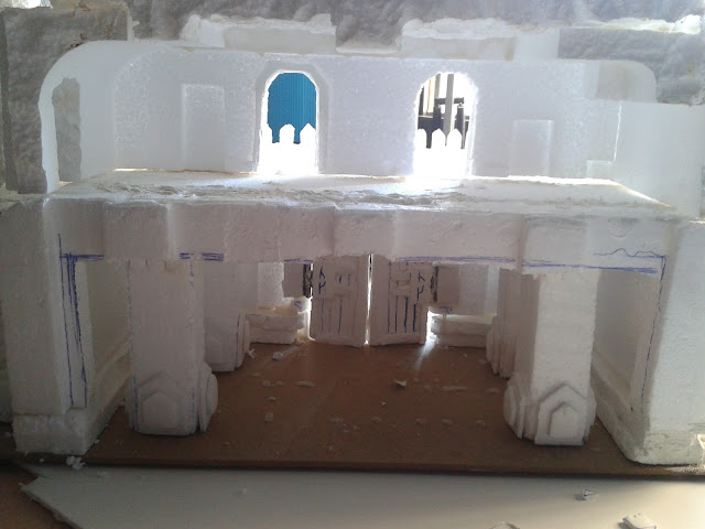

este es el interior de la entrada a la cueva, la primera sala

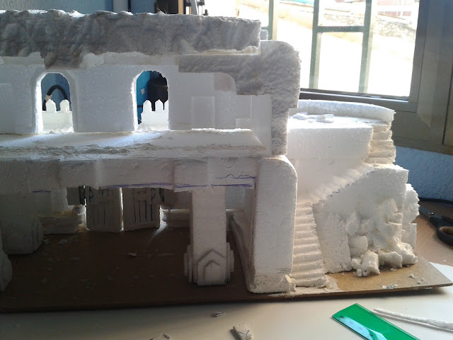

esta es la escalera de subida a la muralla

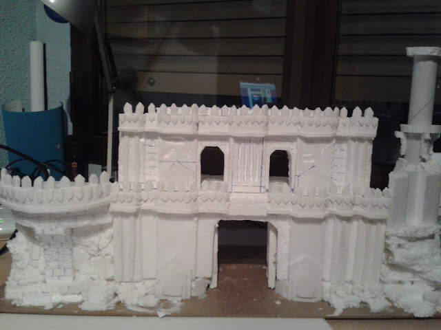

Bueno he estado probando diferentes formas para hacer las rocas, pero con lo que he avanzado esta tarde es en acabar de hacer las almenas y los detalles de debajo, todo ello con cartón pluma) ahora le estoy pasando una mano de aquaplast para texturizar esas zonas.
os adjunto una foto con las almenas acabadas por fin!!!

Te esta quedando realmente bien, muy buen proyecto.
Un saludo;).
24 Ene 2013 02:48 #231818 por groogh
Te está quedando fantastica, estoy deseando ver como acaba :)
24 Ene 2013 02:54 #231821 por Tserleg
Espectacular la verdad es que estas clavando la puerta de erebor, se parece muchisimo.

Bueno os traigo algunos avances, la torre comienza a tomar forma y puse el suelo a la sala inferior, además de ello acabé de definir las rocas y las di una capa de aquaplast, así que de momento así vamos.
lo único son las paredes interiores que no se muy bien como dejarlas si con la forma rocosa, o decorarlas también... ¿cómo lo veis?
todavía me quedan bastantes agujeros por tapar así que mañana trabajaré en eso

25 Ene 2013 04:44 #232012 por legolas12
Te esta quedando bien, para las paredes las podrias dejar de roca o combinar ambas roca y decorado.
Un saludo;).

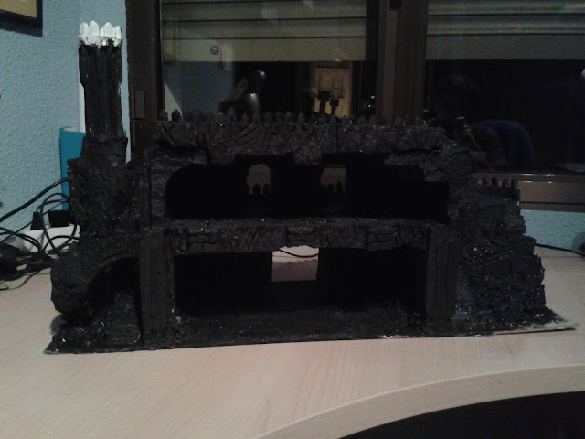

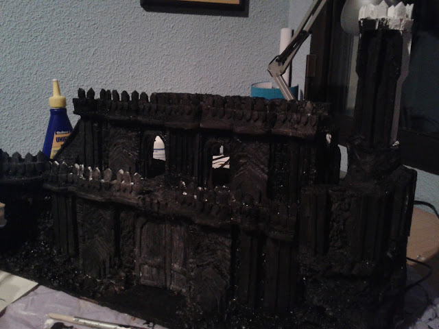

Bueno tras un fin de semana colocando detalles y pasando las rocas por un baño de aquaplast hoy he comenzado a pintar la maqueta; he comenzado con una capa base de negro.
querría saber si pintarla a base de pincel seco con gris aclarándolo cada vez más, supongo que es lo mejor.
también cambié el estilo de la torre, queda mucho mejor para mi gusto; y no se como lo veis.
pd: las columnas interiores las coloco al final para pintar mejor
gracias.
30 Ene 2013 06:27 #232632 por endros_duath
para pintar las paredes y las rocas creo que el consejo de paloji es el mejor. dales pinceles secos pero luego metele distintos colores muy aguados para darle otros tonos y que quede un poco veridico el color. porque si no lo haces podria quedar una pintura un poco sosa al ser absolutamente todo de gris. En mi opinion.
La maqueta esta muy guapa.
