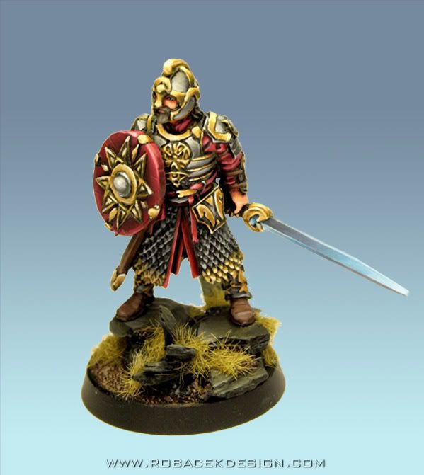

Estoy pintando la miniatura de theoden a pie, y ya que es un heroe que me gusta, y si juego alguna partida sera el que lidere a mis rohirrim, por eso quiero pintarla mejor que todas las que he pintado antes.
De momento he empezado a pintar los mnm, i antes de continuar, pregunto, asi estan bien? los ilumino mas? les pongo mas sombras?...
Ahora otra pregunta totalmente diferente, en cuanto al esquema de colores, demomento me estoy inspirando en la figura que cuelgo mas abajo, pero ya que mis rohirrim son verdes, pensava que alomejor en vez de rojo pintando con verdes podria quedar bien, que opinais?
Imagen de coolminiornot pintada por robacek
21 May 2010 01:55 #171480 por Atlante
Te faltan más luces, sobre todo en los dorados, perfila con un amarillo casi blanco y ganará mucho, fijate en la imagen que has puesto de ejemplo. Sobre si rojo o verde: es el rey, puede ir como quiera, además así destacará más sobre la tropa, creo que quedará mejor si lo haces distinto.
21 May 2010 02:29 #171482 por paloji
El NMM necesita de una limpieza extrema para dar sensación de metálico,en tu figura no veo limpieza, veo todas las transiciones, algunas incluso parecen manchas como las luces plateadas del casco. Asi que lo que tienes que hacer es limpiar todo, fundir todo bien, todas las transiciones, etc...y luego si, mas luz, mas sombra, y perfilados tanto de luz como de sombra.
Pero tampoco t vuelvas loco porque no te va a quedar como la mini que usas de ejemplo...poco a poco. Concentrate en aprender y dominar cosas más basicas como hacer un degradado limpio y luego ya te metes en líos a perfeccionar el NMM.

XD, ya se que la figura que he puesto de ejemplo esta de pm, y que hasta que llegue a pintar algo parecido ahun faltan años.
Ten en cuenta un par de cosas, primera, es mi segundo mnm(el primero fue una punta de lanza de un elfo d warhammer)y segunda, lo que he intentado es hacer la base y iluminarla, fundir es lo ultimo, y prefiero acabar primero todos los metales, ya se que he dicho dos, pero añado otra, soy un pesimo pintor con muy poca experiencia XD
Apesar de usar ese ejemplo, soy muy conciente que no me quedara igual(es mas, casi ni se le parecera) pero cada uno hace lo que puede, y, seguramente dentro de un par de meses, la mirare y pensare que no esta tan bien como pensava...XD....pero para aprender ay que experimentar, y si eso significa equivocarse i fastidiar una mini, adelante, todo sea por mejorar.

21 May 2010 13:16 #171500 por Arsies
Aparte de lo que ha dicho paloji, falta definición a saco, perfilados de luz y sombra, y sobre todo, firmeza de trazo, las lineas doradas entre ls placas dela coraza parecen quebradas... la flechita del indicador del ibex... deberían ser rectas, este tipo de cosas son IMPORTANTISIMAS en un NMM, cuando piensas en algo metalico piensas en algo firme, duro, y las rectas son imprescindibles para esa sensación.
21 May 2010 14:14 #171505 por Lord_friki0
Entiendo, intentare hacerlo, aunque seguro que no parecera nisiquiera metal XD
